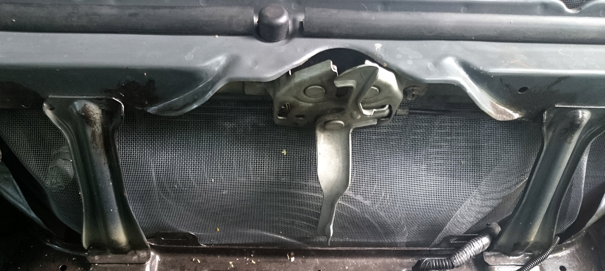

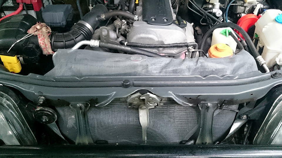

Так же и у меня стоит ,бабочек ,мух и прочий крупный пух отсекает отлично. Также большой плюс чистится проще и лучше самого радиатора ,не прилипает органика)) , хоть кёрхером хоть простым пылесосом. Но даже с сеткой раз в год весной снимаю радиатор на полную промывку.
14,095
пластик мягкий, в Мурлене её горы всегда были. Одна упаковка хватает на 4 машины. Или на 4 смены.
Посмотрел, что-то нифига щас нет там. Ну может попозже появится, или ещё где поищи.
Я раз в два-три года меняю, потому как становится хрупкой от старости. Всё, что проходит через неё в радиаторе у меня вообще не задерживается.
Обрати внимание на мой способ установки её. Она у меня при такой установке самоочищается. Хотел поставить в два слоя, но посмотрев на степень очистки не стал. Вся крупная фигня сметается потоком воздуха наверх и через двигатель опять во внешнюю среду. Может поэтому и более мелкие структуры пролетают скользя не внедряясь в радиатор? ХЗ, может поэтому, а может потому, что мелочь проходящая через сеть, пролетает через соты радиатора?
У меня, кстати, низ объёма между радиаторами имеет вид дырки, там, тоже, ничего не складируется, может выпадает вниз?[DOUBLEPOST=1465472720,1465471087][/DOUBLEPOST]Вот какая-то есть, может, тоже, сгодится?
