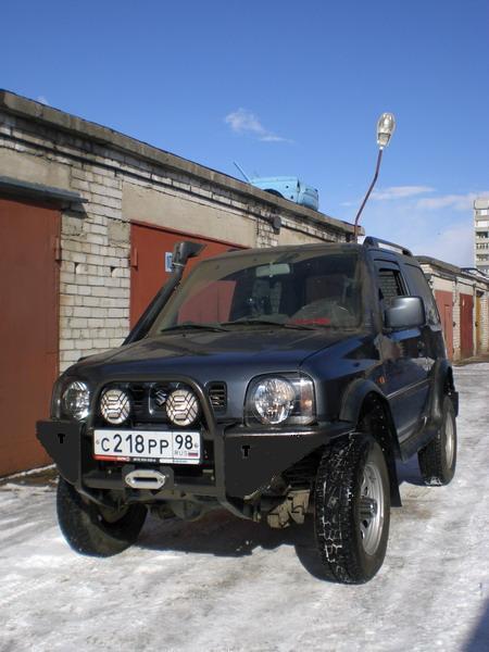

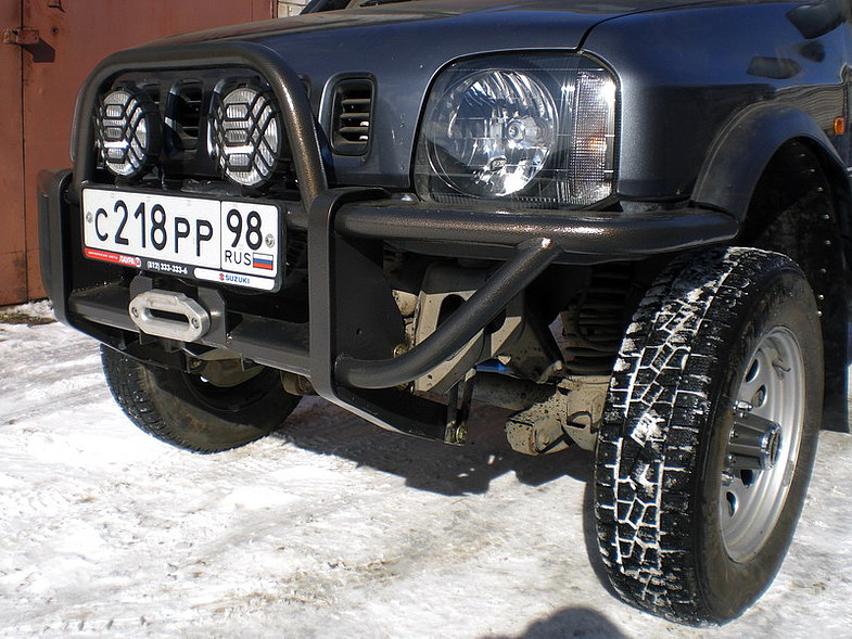

Фото бампера
Доделал-таки машину. Получилось суперски! Саша Vitojim вроде доволен.
Брызговики временные, пока резиновые не поставит.
Заказы на передний и задний бампера принимаются.
Реакции: 12 человек
Егор2
18 Март 2005
5,843
1,511
Москва, Перово
Ответ: Фото бампера
выглядит нарядно)) еще погодка хорошая - ваще супер. Колесики толко смешные ))) в эти арки - какие влазят по максимуму?

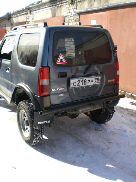

Но. Куда трос мотать? Рогов для этого я не вижу. Листа снизу для защиты тяг тоже не увидел. Весить это будет много - понятно, зато крепко.
И насчет прямоугольной трубы на жопку ты так и не ответил.
В остальном - особенно если сравнивать с той кострукцией которая у меня стоит - небо и земля. Приятно видеть как ты, Рома, из самоделкина в хорошего мастера превращаешься. Уровень исполнения - на высоте!!!
Ну и я бы предложил варить квадрат под фаркоп вместо проушины которую ты варишь - и вперед и назад.
На верхней фотке фонарик на крыше тоже ты устанавливал? в дизайн-концепцию не очень вписывается.

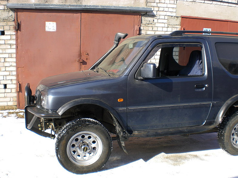

Ответ: Передний бампер от ARB vs изделие от Sprinter
Ну не знаю. Мне лично АРБшный нравится больше. Особенно вид сбоку...
ilya@джимник
4,067
497
Енот
Имхо выглядит очень достойно. Особенно спереди :)
Хинт: чтобы "пустоты" не бросались в глаза, стоило бы покрасить черным хаммерайтом также переднюю часть рамы, и выносы "надрамника" (которые на фотке с боков просматриваются, с овальной дыркой).
Есть над чем поработать, но все равно придешь к варианту арб или анвира, иначе не красиво.
А запаску куда?
ну килло не спасут человечество.....мне так больше нравится.
Ответ: Фото бампера
Красота в функциональности. Не надо ничего добавлять. Выглядит и по качеству и по дизайну на отлично.

А еще бы подвесить пару прожекторов в треугольники под штатные фары головного света - тогда получится красиво как у раллийной машины да и света много не бывает. Только защитить бы их еще с тыльной стороны...
У Ромы бампер получился просто отличный, зрительно легкая и прочная (не только зрительно) конструкция. Егор, твой вариант ИМХО не избежал недостатка АРБ- шного бампера - излишней массивности, зрительно утяжеляющей мордаху джимника. Не к лицу ему "железные маски".
Насчет заднего бампера - как же джимник будет теперь отстреливаться от преследователей, вернувшись с говен на асфальт, мама дорогая...:hilarious::hilarious:
можно и так
и так
а между труб можно и задние фары вставить и номер приделать
Лишние фары спереди не нужны, потому что у джипа фары должны быть на крыше, а для дорог и обычного света хватит ;)
Сзади 2 трубы тоже совершенно ни к чему - веса в 2 раза больше, функциональности ноль - подъем джеком и буксировку и одна труба выдержит, а фонари из бампера и так вобще не нужны - осталось только куда нибудь повесить фонарь заднего хода :)

Любой каприз..... Если ты закажешь, я тебя так и сделаю. Только я лично ни одного человека не видел, кто бы тэшками пользовался. Это самый дурацкий вариант подъема машины. Если нравится листы по бокам - пожалуйста, но тэшки ставить никогда не буду, там достаточно места для упора хайджека и без них.
To Егор2: Над квадратом подумаю, но сзади квадратную трубу вешать не буду. Мне так не нравится, фонари штатные в ней не закрепишь, это не девево и не пластилин, обработка очень тяжелая. За 2 с лишним недели в гараже с 9 до 22 часов с перерывом на чаепитие я стал сильно ценить труд руками. И если можно что-то лишнее убрать и не делать - не буду. Фонарь заднего хода планировался к размещению рядом с номером на кронштейне, но по срокам уже не укладывались. На счет троса, у заказчика он синтетический, спокойно наматывается на дугу с ПТФ, там не за что цепляться. Колеса уже куплены 29 SS TSL. Они встают на штатных пружинах. Но планируются 235/85/16 с лифтом подвески 80 мм. Места в арках много.
To Егор: Запаска размещается внутри машины. Spider с Vitojim уже опробовали вариант полочек. Я буду делать алюминием, хотя и дорого. Передний бампер ничего общего ни по типу крепления, ни по эстетике, ни по функционалу с АРБ или АНВИРом не имеет. Несущий элемент - площадка из стали 6 мм. Вместо нижней лыжи есть 2 отбойника у буксировочных проушин. Лыжа будет сделана уже в Питере из алюминия.
Имхо, при даже сравнительно несильном лобовом столкновении (вроде ситуации, когда догоняешь машину спереди:D) слишком большое усилие будет передаваться напрямую на самые жесткие места крепления бампера - т.е. на раму...поведет ее родимую, а хочется, чтобы мялся бампер. В этом вижу самый большой минус силового бампера. Или я неправ? Какова толщина кронштейнов, крепящих бампер к раме?
Мне кажется или фронтальные "клыки" при ударе спереди будут заминать капот???

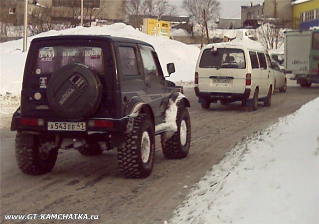

А вот еще нашол, вот такие железяки делают ребята на Камчатке :D
они и машины делают Баксы-бакс
По статистике лобовых столкновений практически не бывает. Они происходят под некоторым углом. 100% рама крепче силового бампера на углах. Спроси у Ильи Джимника.
ilya@джимник
4,067
497
Енот
Имхо, при даже сравнительно несильном лобовом столкновении (вроде ситуации, когда догоняешь машину спереди:D) слишком большое усилие будет передаваться напрямую на самые жесткие места крепления бампера - т.е. на раму...поведет ее родимую, а хочется, чтобы мялся бампер. В этом вижу самый большой минус силового бампера. Или я неправ? Какова толщина кронштейнов, крепящих бампер к раме? Мне кажется или фронтальные "клыки" при ударе спереди будут заминать капот???
К сожалению, бюджеты частных производителей бамперов не позволяют им делать краш-тесты. Я боюсь, что даже АРБ не делали и не публиковали краш-тесты своих изделий.
Так что остается полагаться только лишь на практику-критерий истины. Тьфу-тьфу, и не дай бог, конечно.
Но по своему печальному опыту (а у меня бампер Анвировский) могу сказать, что мнется он отлично, даже я бы сказал слишком хорошо. В моем случае был совсем не сильный удар об дерево правой стороной. Кроме того, что «сыграла» сама несущая часть бампера, он еще и неминуемо смещается в точках крепления (особенно в проушинах), так что в результате смещается и мнется бампер, а рама существенно пострадает вряд ли, если только при действительно сильном столкновении, но тогда, полагаю, и на штатной машине рама «уйдет».
Насчет того, что бампер при этом может заминать капот и крылья (с намного большей вероятностью, чем пластиковый) – не ходи к гадалке. Я думаю, что этим грешат вообще металлические изделия.
