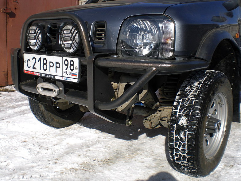

Какие нафик палки в радиатор? То, что предлагает закрыть Alebo уже итак закрыто. Посмотри на фото. Где неприкрыт сбоку радиатор?
Есть бета-версия, где крепение лебедки торцевое. Там закрыт весь перед, т.к. на нем крепится лебедка. Труба мощная 48 мм. Вес бета-версии 30 кг.

Да согласен, радиатор закрывает лебедка. Возможно карманы бросаются в глаза от того, что бампер чистый а в "карманах" грязно. :D

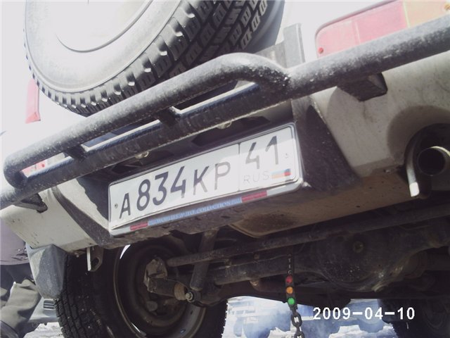

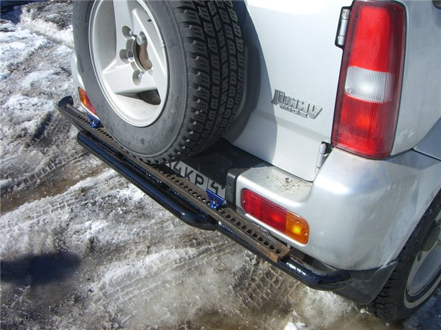

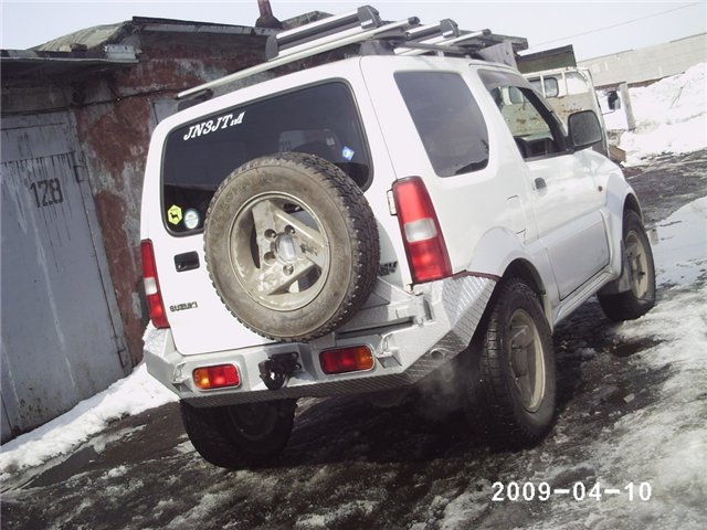

задняя защита бампера интересная
если ставится без ковыряния дыр в пластике и выдерживает доставание рывком и подьём джеком - то вообще зачёт
есть ещё фотки?
Ответ: Передний бампер от ARB vs изделие от Sprinter
Чеж зачет то? геометрию судя по всему очень серьезно портит (
И защита раздатки весьма интересно сделана.
Bobo
25 Сентябрь 2007
1,411
334
не сильно серьёзно портит, особенно если штатный бампер оставлять, и я предпочту приложится о глиняно-каменистый уклон именно стальными косынками крепления, а не рвать нижний край бампера

Защита раздатки просто ужас!!!!!!!!!! Ни ребер жесткости нифига..... Тупо лист металла...... Ну и ничего революционного)))

Вот вы все тут трубами вооружаетесь поголовно... Трубный бум... Штатный бампер нужно снять, а обрезать все "загребущее" , перенести номер максимально повыше, укрепить пластинками и болтами место стыка "цветного" пластика и серого. И все уже загребать не будет, ибо будет выше низа глушителя. А об деревья мятся дурной тон... За два года активной эксплуатации пользовал заднию проушину для рывка однажды... когда дергал Спайдера в речьке... естественно погнул ее, некогда было мордой развернуться и залебедить его. Хайджек вообще уже год не вожу, все мега жопы, с ваннами по ручку двери можно пройти на лебедке.
Труба оправдата при полном снятии всего пластика с зади, и отсутствии запаски разумеется. Но до тех пор пака авто не двухместный особого смысла все это не имеет.
ЗЫ ...когда тянешь лебедкой за заднию проушину (даже за уже мятую) с ней ни фига страшного не случится.

Вот фотка трубы снизу
И еще, задний бампер
