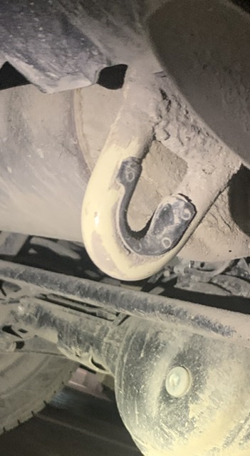

Вопрос про проушины. Изначально на задних проушинах какие-то пластиковые накладки. Они были для транспортировки авто?
А то вчера помогал каким-то ребятам на Солярисе, чуть-чуть отбуксировал их, и с одной проушины этот пластик естественно отпал. Думаю вдруг вот нужная деталь =)
Кто-то как-то усиливал штатные проушины?

PS а пластиковые штуки на проушинах все-таки для чего были?)

У меня только одна пластиковая хреновина сзади на проушине. Видимо, если повесишь железный шакл, что бы закрепить трос, будет меньше "бряконья" железа по железу.
Больше всего, не хватает второй проушины спереди, сэкономили нехорошие инженеры на железе.

Вы все бредите?Это вкладыши для защиты краски проушины при креплении машины тросами на автовозе или в сетке.Дилер обязан их снимать при продаже авто,хотел выпросить у манагера-они их выбрасывают на предпродажке.

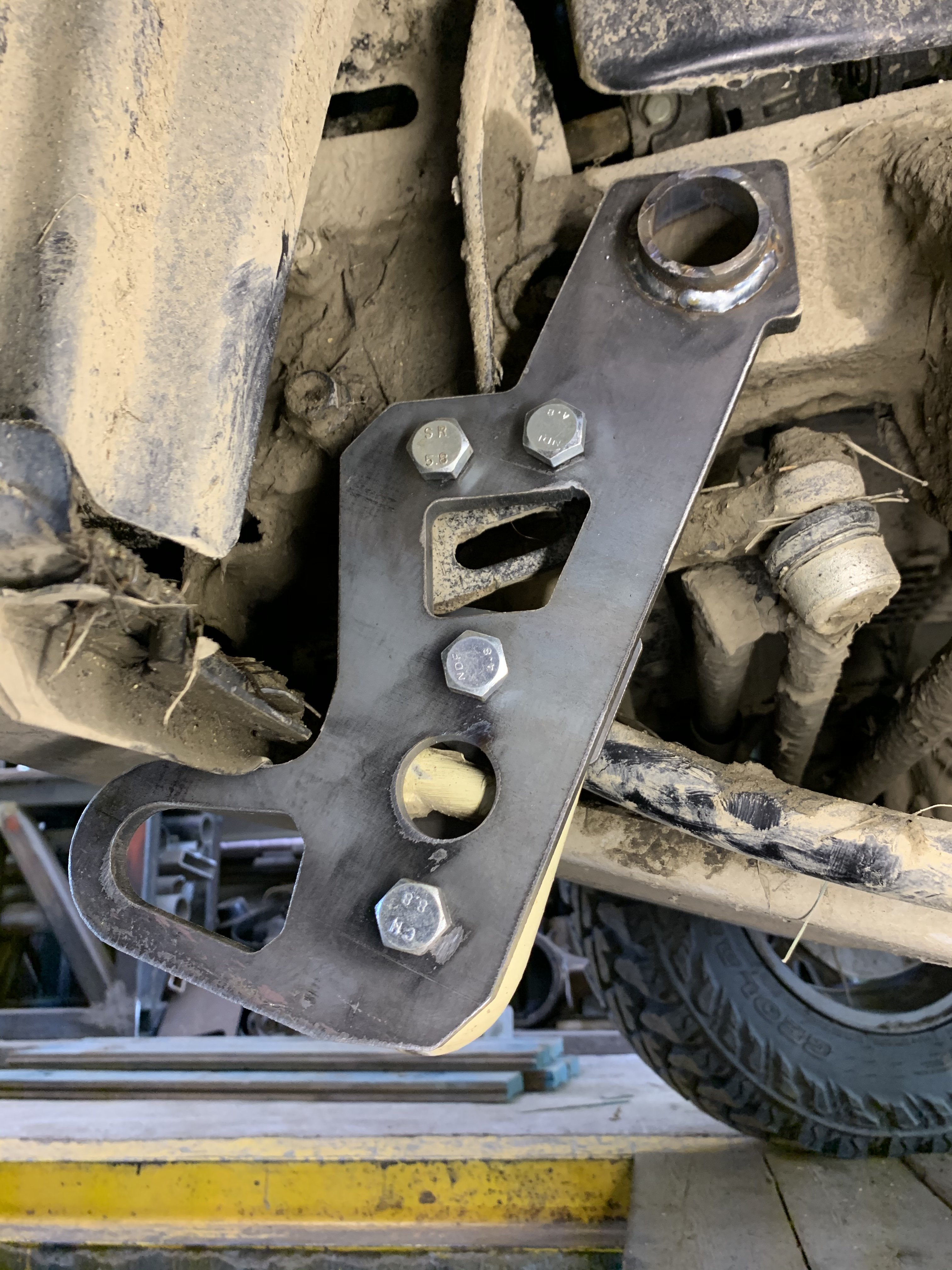

Подзатянулся процесс из-за всяких ограничений вирусных.. Готовы чертежи для лазерной резки. Скоро наверное поеду на примерку.

Ох и затянулось. Передняя петля готова, сейчас жду из покраски. Вначале след недели надеюсь установить.
Фото с примерки. Ещё не окончательный вариант, но почти. Крепёж временный. Толщина петли - 10мм. Все в штатные отверстия, без доп дырок и сверлений, под штатный бампер (приминает резинку на бампере специально). На уголь съезда/въезда не влияет. Похожа на японскую от Apio. Ориентировочную цену назвали 4.5тр.
Задние в процессе, но они гораздо проще.
P.S. Машина из леса, поэтому чуток в глине.

Это за комплект цена или за одну только?

Это пока одна передняя. Точную цену скажут как будет полностью готово. Может в комплекте с задними дешевле, пока штучная работа получается.
крепеж какой? оцинкованные болты?
Еще не знаю, то что на фото - это просто примеряли.
Смотря с какой стороны смотреть, если рассматривать японские, там в три раза дороже. Сначала думал у них заказать. Но как перевёл йены в рубли, то передумал =)
На фото не отражено, но изнутри наварены проставки, чтоб при стягивании болтов не прогибался металл, в общем как на apio. Но с такой толщиной, чет не очень понимаю, что должно случиться чтоб он промялся. Как готово окончательно будет, сфотографирую со всех сторон.
P.S. Никого не агитирую к покупке, просто делюсь опытом. Взаимодействую с изготовителем лифт комплектов, думаю и под новый джимни может: https://suzuki-club.ru/threads/90101/ Но для себя лифт не рассматриваю.
