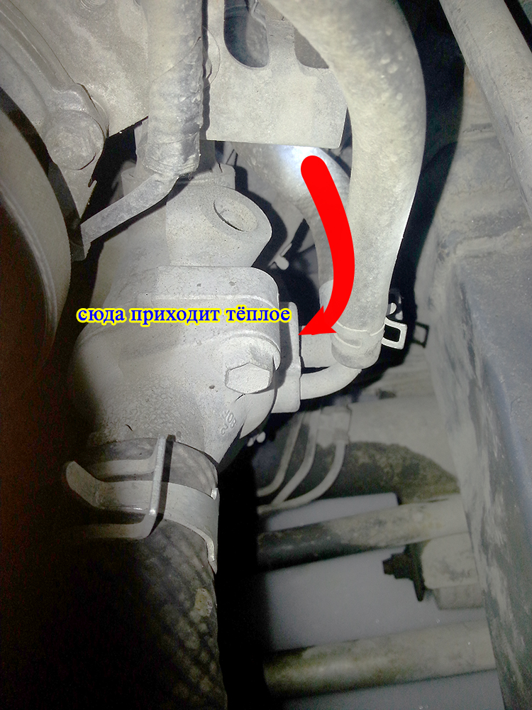

Но вот подогрев всё равно греет исходящий патрубок только до блока двигателя. Сам двигатель всё равно холодный. :depressed: И это после 5 часов во включенном состоянии. Вызвал мастера, показал. Тот репу чешет. Не понимает почему всё так. Предложил вынуть клапан-шарик из подогрева. Я пока думаю. Хотя времени у меня пару дней. Послезавтра опять ниже -25, и машину не завести, т.к. двигатель холодный совсем. Только насиловать.

насколько я понял по фото, забор жижи взят с патрубка печки?
если так, то получается слишком длинный круг, а у Северса нет принудительной циркуляции.
обычно ставится так:
забор жижи со сливного отверсти в я в блоке, выход в верхний патрубок радиатора.
ПС. тока я не в курсе есть ли у джима сливное в блоке. у меня его еще нету, джима )), думаю )
ППС. так или иначе, но нужно уменьшать круг циркуляции, сам котел должен быть ниже забора жижи, а выход ее выше. (холодная течет вниз, нагревается в котле, горячая поднимается вверх, конвекция матьеё))
дырка в блоке в ОЧЕЬ неудобном месте, снимал и капиталил мотор.
по второму пс. - да вы правы чем ниже тем лучше. у меня стоит прямо под радиатором на раме. греет весь мотор равномерно.

Мне позавчера по такой схеме сделали. Всё хорошо и быстро греет... Наконец-то.

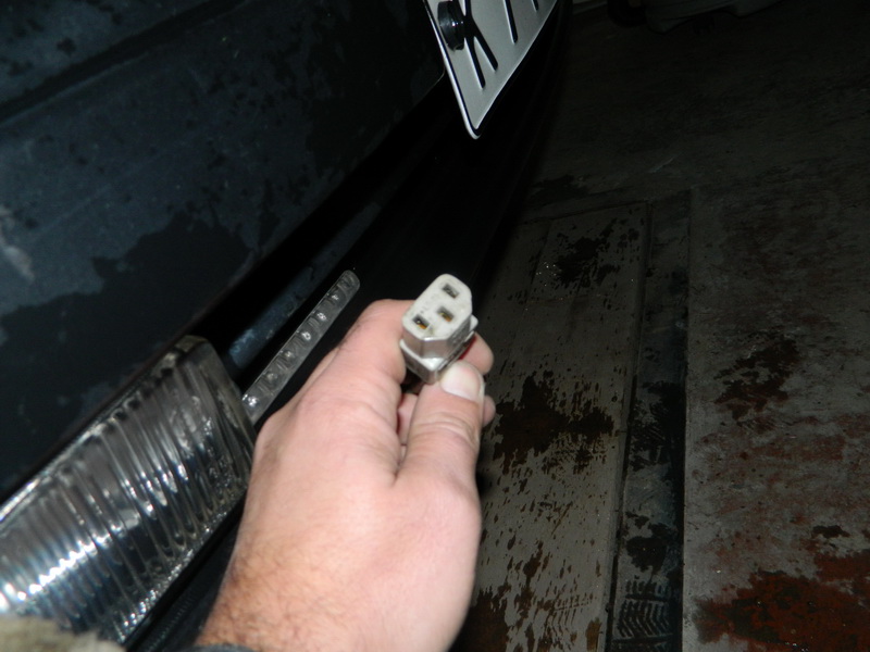

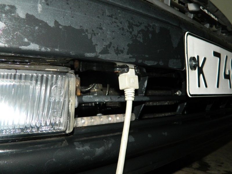

вот еще, на заметку так сказать, маленькое улучшение:
чтоб капот каждый раз не дергать, чтоб вилку достать, себе в бампер врезал разъем от блока питания компутерного, дальше смысл думаю понятен)

идея понятна. я тоже так думал. но!
1. вода!
2. лень шнур выдёргивать обратно бежать домой затаскивать в окно!=)
я просто сделал длинный кабель. поставил в резиновой изоляции. он не так дубеет как в силиконе

У меня проще. Из капота в углу, кусок провода с вилкой(всё резина) примерно полтора метра. Капот не открываю. Как вытащил из розетки на улице, конец с вилкой наматываю(1,5 витка) вокруг водительского зеркала на двери. Так и катаюсь весь день. Не мешает. И нет постоянного "вынул-воткнул". Нет окисления контактов, нет намораживания и т.д. Да, не очень красиво, ну и пофиг. У меня не лексус, чтоб кабелем вид портить. На Джимке кабель смотрится как доп.оборудование. :)
1. вода!
1. Шестой год юзается, проблем с водой нет.
2. ну тут кому как, кому то капот лень дергать, а кому то окно )))
