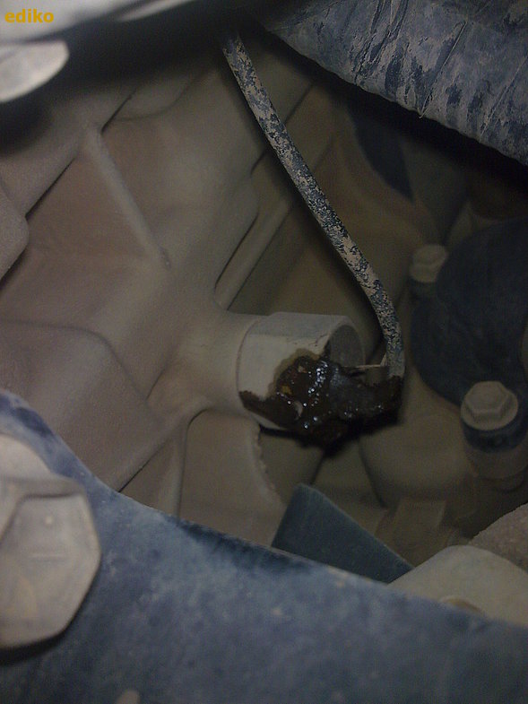

Ответ: Вопросы к владельцам по эксплуатации
над правой подушкой двигателя
(если сидеть за рулём леворульного Джима )
что за датчик на блоке ,
поплавился у меня ?
