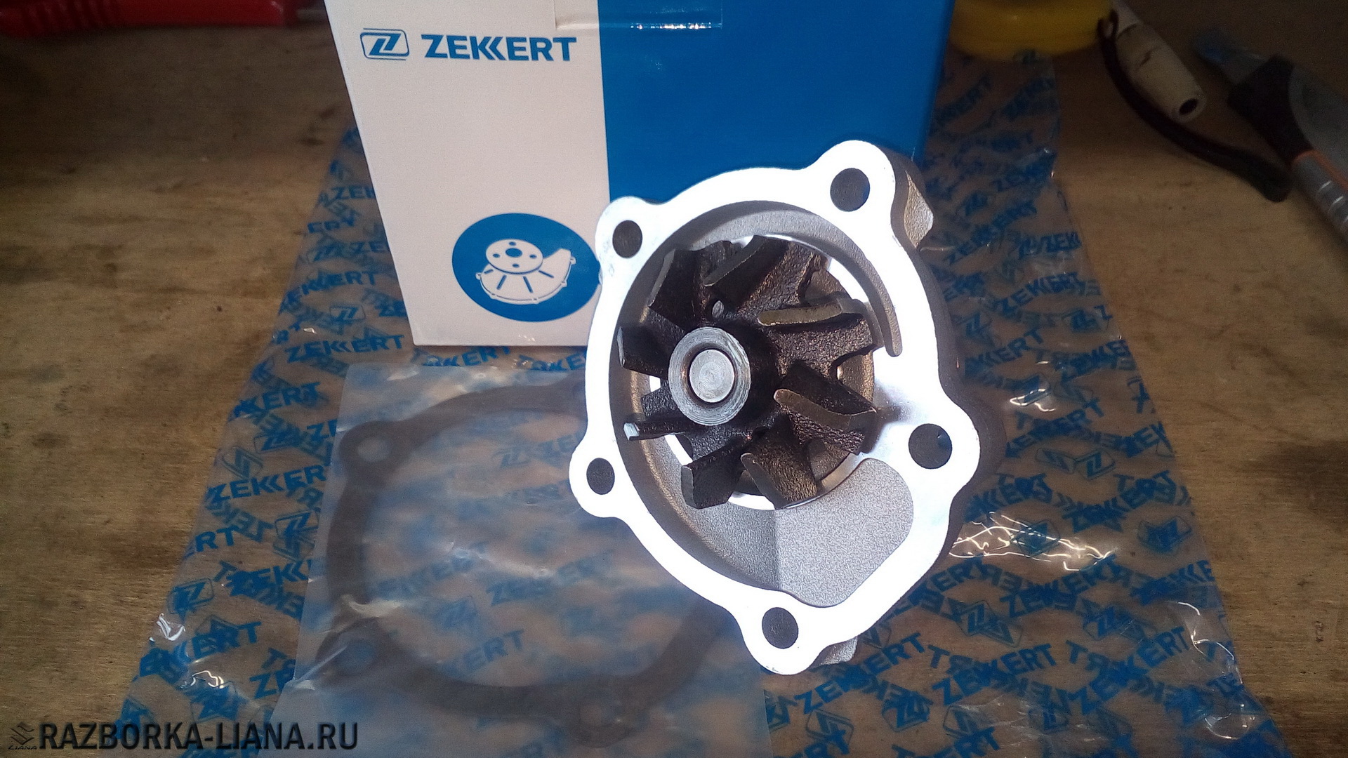

Парни, а под помпой есть прокладка или на герметик? Чот не найду никак в каталоге
8,877
5,203
В каталоге тоже не смог найти. В комплекте с новой помпой поставляется прокладка, но насколько я помню, в оригинале помпа просто сидит на герметике, если не изменяет память

Просто пришла помпа Hepu, внутри кроме помпы голяк. Вот и задался вопросом. Поперся искать в каталог, нет ничего, потом вернулся в список заменителей, некоторые идут с прокладкой. Призадумался

На фото выше плоскость прилегания новой помпы плоская, в комплекте прокладка есть.

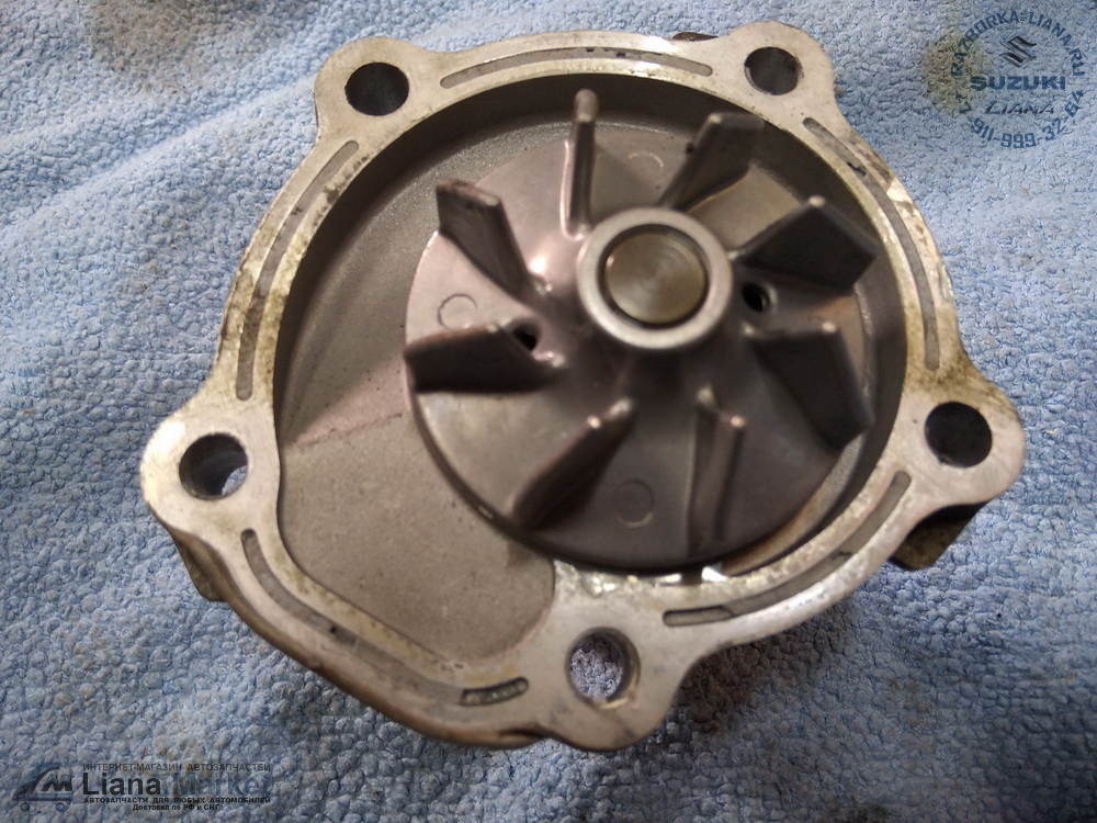

Ниже фото б/у оригинальной помпы, есть канавка для герметика и явные следы герметика, помесу думаю, что все зависит от конструкции помпы.

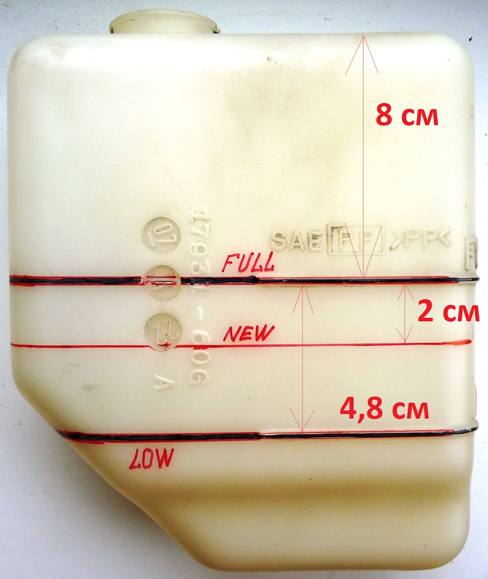

Наблюдение за уровнем ОЖ в расширительном бачке
при изменении температуры окружающей и прогреве:
при устойчивой нулевой температуре 0 гр, уровень ОЖ на полосе NEW;
при понижении температуры до -7,5 гр, уровень -2мм;
при прогреве до: +75гр, уровень +13 мм ; (+86 гр == +16 мм);
остановился на трассе, погода -5 гр, Тож +86, уровень ~+18мм;
простоял сутки… при понижении температуры до -10 гр, уровень -2,5мм;
